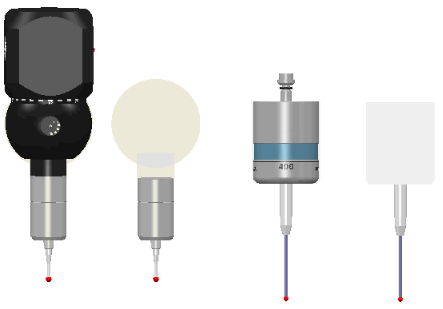

PowerInspect identifie les pièces du corps de palpeur qui sont utilisées pour la vérification en affichant une enveloppe transparente dans la vue CAO. Appuyez sur la touche F10 pour afficher et masquer l'enveloppe, par exemple :
Remarque : Vous pouvez spécifier une distance de dégagement pour le palpeur, l'outil de palpeur et les pièces machine dans les réglages de vérification de parcours de palpeur de la boîte de dialogue Options.
