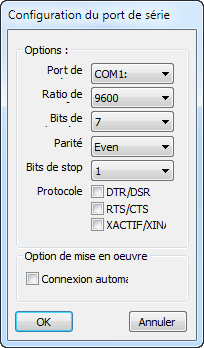

  4. Si le protocole que vous avez sélectionné requiert des informations de configuration supplémentaires, cliquez sur Paramètres pour spécifier les détails.
    Une boite de dialogue de paramètres s'affiche.
  5. Indiquez les paramètres du protocole.
