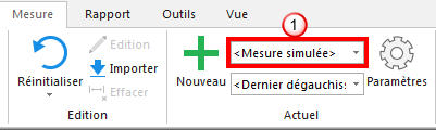

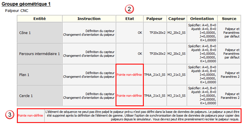

Exemple d'erreur de base de données de simulation
Cet exemple illustre l'erreur qui se produit quand un palpeur qui n'est pas disponible dans la base de données du simulateur de programme est affecté à un élément à mesurer :
montre la mesure actuellement sélectionnée ; <mesure simulée> indique que les erreurs s'appliquent à la base de données du palpeur de simulation.
liste l'état du palpeur pour chaque élément avec les erreurs affichées en rouge.
décrit l'erreur. L'erreur Pointe non-définie indique que le palpeur affecté à la mesure de Plan 1 et Cercle 1 n'est pas disponible dans la base de données de palpeur de PowerInspect.

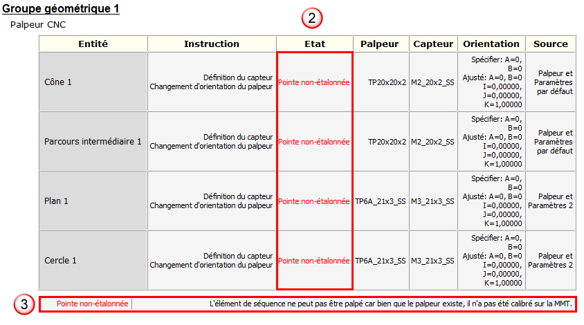

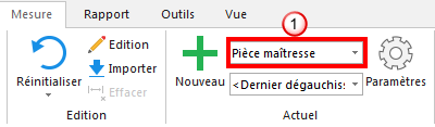

Exemple d'erreur de base de données de machine
Cet exemple montre l'erreur qui se produit quand le palpeur (ou l'orientation de palpeur) assigné à la mesure d'un élément est disponible dans la base de données de palpeur de l'appareil de mesure, mais n'est pas étalonné.
affiche la mesure actuellement sélectionnée ; Pièce principale indique que les erreurs s'appliquent à la base de données de l'appareil de mesure.
décrit l'erreur. L'erreur Pointe non-étalonnée indique que le palpeur peut être utilisé, mais qu'il doit d'abord être étalonné à l'aide de l'onglet Machine.
