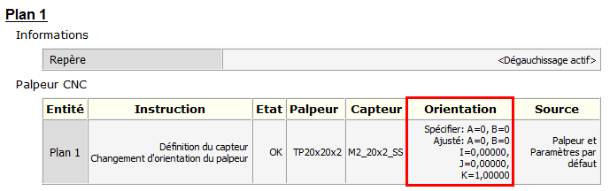

Document courant — Cochez cette case pour ajuster automatiquement les angles de tête de palpeur dans le document courant. Décochez cette case pour lancer une séquence d'inspection en utilisant les angles spécifiés par l'utilisateur.
Quand l'ajustement automatique est activé pour un document, les angles originaux et ajustés sont affichés dans la colonne Orientation de l'onglet Info.
