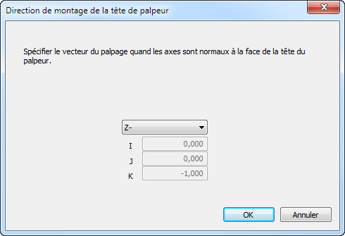

  1. Sur la page Etalonnage de la boîte de dialogue Options, sélectionnez Simple.
  2. Connectez-vous à l'appareil de mesure.
  3. Dans la zone Tête de palpeur de l'onglet Machine, sélectionnez la tête de palpeur que vous voulez utiliser et cliquez sur Etalonner.
  4. Dans la boite de dialogue Direction de montage de la tête de palpeur, sélectionnez une entrée dans la liste déroulante pour spécifier par rapport à quel axe machine la tête est elle parallèle.
    Sinon, pour spécifier l'orientation de montage, sélectionnez Personnalisé et entrez le vecteur dans les cases I, J et K.
Remarque : Pour utiliser les valeurs nominales de la tête de palpeur pour étalonner l'assemblage de palpeur, cliquez sur sur la barre d'outils de vue Palpeur.
