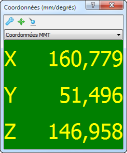

Pour afficher la position du palpeur dans la boîte de dialogue Coordonnées (aussi connu sous le nom de boîte de suivi, cliquez sur Outils > Machine > Suivi.
Remarque : La boite de dialogue Coordonnées n'est pas disponible pour tous les appareils de mesure.
La boite de dialogue Coordonnées communique avec l'appareil de mesure et affiche la position du palpeur quand il se déplace. Sélectionner une entrée dans la liste Coordonnées MMT pour choisir l'origine pour les coordonnées.
Cliquez sur :
pour configurer l'affichage des coordonnées.
pour repositionner l'appareil de mesure ou la pièce.
pour utiliser les points de pré-palpage pour la compensation du palpeur.
Remarque : Si vous avez spécifié un facteur d'échelle dans la boîte de dialogue Paramètres de mesure, il est affiché sous les coordonnées.
