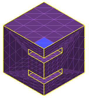

  3. Effectuez une sélection cadrée de la zone du modèle :

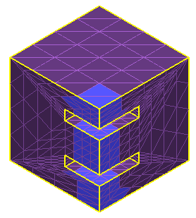

  4. Faites pivoter le modèle pour voir les triangles sélectionnés :

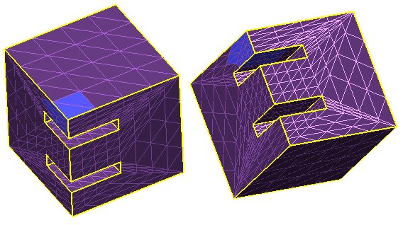

    • En utilisant l'option Outils de maillage > Sélection > Visibilité de sélection > Haut, la sélection résultante est :

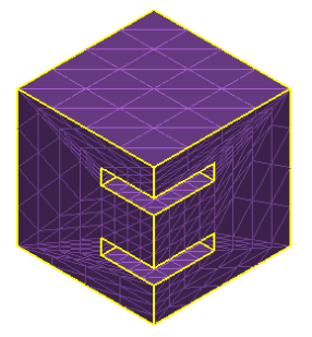

    • En utilisant l'option Outils de maillage > Sélection > Visibilité de sélection > Visible, la sélection résultante est :
    • En utilisant l'option Outils de maillage > Sélection > Visibilité de sélection > Tout, la sélection résultante est :
