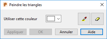

  4. Cliquez sur Gérer > Triangles > Peindre pour afficher la boite de dialogue Peindre les triangles :
  5. Sélectionnez la couleur avec laquelle vous voulez peindre les triangles :
    • Cliquez sur et sélectionnez une couleur sur la palette. Sinon, sélectionnez Autre pour afficher la boite de dialogue Couleurs et créez une couleur perso en spécifiant les valeur de teinte, de saturation, de luminosité de rouge de vert et de bleu.
    • Cliquez sur le bouton Sélectionner une couleur pour choisir une couleur déjà utilisée dans le maillage. La couleur choisie s'affiche dans la case Utiliser cette couleur.
  6. Cliquez sur Appliquer pour peindre les triangles sélectionnés.

  8. Quand vous avez terminé de peindre les triangles, cliquez sur OK pour enregistrer les changements et fermer la boite de dialogue.
    Remarque : Annuler efface les changements non-appliqués et ferme la boite de dialogue.
