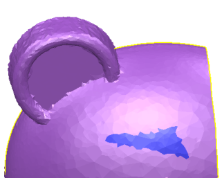

  2. Utilisez une des options du volet Outils de maillage > Sélection pour sélectionner la zone du maillage que vous voulez séparer :

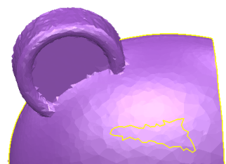

  3. Cliquez sur Outils de maillage > Diviser > Sélection. Le maillage est divisé en deux maillages distincts sélectionnés :

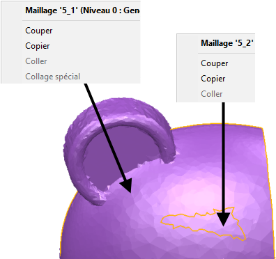

  4. Cliquez avec le bouton droit sur chaque zone pour vérifier que le maillage a été séparé :
