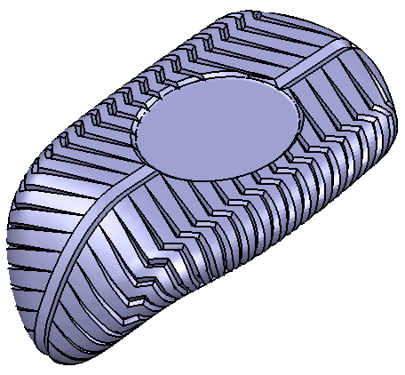

  1. Importez un fichier triangle ne contenant pas de normales. L'exemple montré ci-dessous est un fichier .dmt d'une pièce de semelle de chaussure :

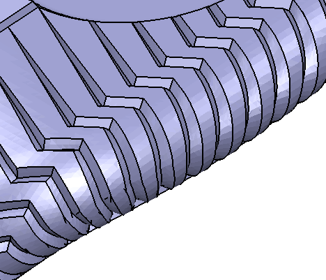

    L'apparence est facettée :
