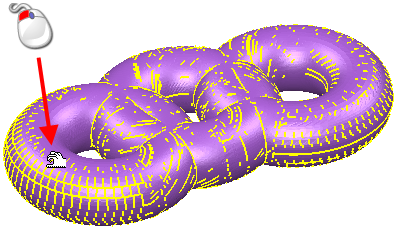

  3. Utilisez la boite de dialogue Définir l'angle pour spécifier l'angle d'horizon dans lequel les triangles sont sélectionnés.
  4. Cliquez-glissez le curseur sur les zones du modèle que vous voulez sélectionner.
    Les triangles qui se trouvent dans cet angle sont sélectionnés.
