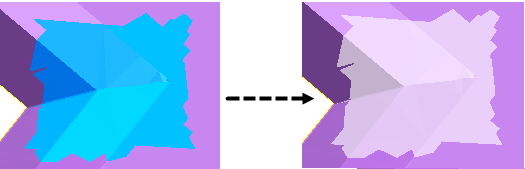

Masquer les triangles sélectionnés sur un maillage
Pour masquer les triangles sélectionné sur un maillage :
  1. Sélectionnez un maillage.
  2. Cliquez sur Outils de maillage > Sélection > Masquer.
    Les triangles sélectionnés sont masqués.
    Les triangles masqués sont cachés et dessinés transparent. Ils ne sont pas utilisés dans les opérations ultérieures jusqu'à ce qu'ils soient démasqués :
