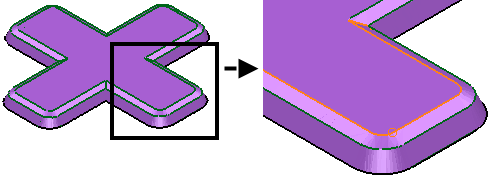

Création d'une courbe aux discontinuités dans un maillage
Pour créer une courbe sur un maillage où les discontinuités sont plus grande qu'un certain angle :
  1. Sélectionnez un maillage.
  2. Cliquez sur Outils de maillage > Créer > Discontinuité.
    La boite de dialogue Discontinuités de maillage s'affiche :
  3. Entrez l'angle de discontinuité minimum ou cliquez avec le bouton droit pour ouvrir la calculatrice.
  4. Cliquez sur OK pour créer des courbes composites où les discontinuités sont plus grands que l'angle que vous avez entré.
