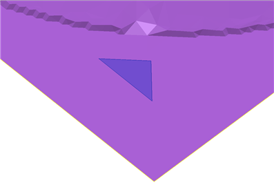

  1. Sélectionnez les triangles que vous voulez effacer. Les triangles sélectionnés deviennent bleus.

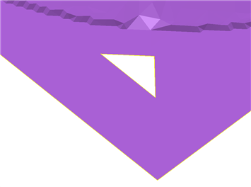

  2. Cliquez sur Outils de maillage > Triangles > Effacer. Cela retire les triangles sélectionnés :
