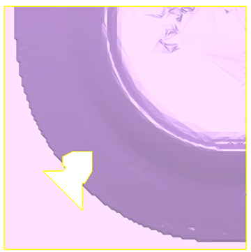

En utilisant le modèle ci-dessous en exemple, remplissez le trou en deux parties, en remplissant la zone plane avec un bouchage plat et la zone courbée avec un bouchage courbé :

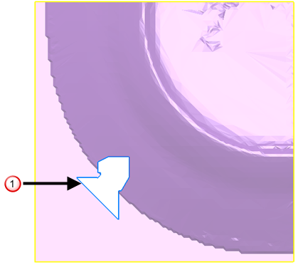

      1. Sélectionnez le trou en cliquant sur sa frontière . La frontière sélectionnée devient bleue :

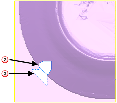

      2. Sélectionnez deux points pour spécifier la partie du trou que vous voulez remplir en premier. Un marqueur est ajouté à la position du premier point. Une ligne relie le premier point au second point. La zone à remplir du trou est délimitée en bleu . L'autre sélection est délimitée par une ligne en pointillés bleue . Echangez la sélection en cliquant sur le contour de la région requise :
