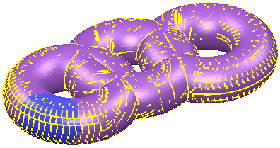

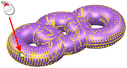

  4. Cliquez-glissez le curseur sur les zones du modèle que vous voulez sélectionner.
    Les triangles qui se trouvent dans la distance spécifiée sont sélectionnés.
  5. Utilisez le curseur de la boite de dialogue pour ajuster quels triangles sont sélectionnés :
