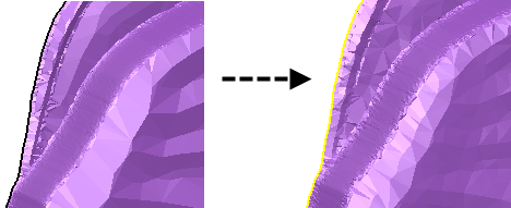

    Dans cet exemple, une tolérance de lissage de 20 est utilisée de façon à ce que les résultats du lissage soient clairement visibles. Normalement, un chiffre bien plus petit est utilisé.
