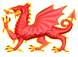

  1. Sélectionnez un maillage.
  2. Cliquez sur Outils de maillage > Modifier > Inverser.

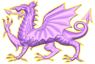

    Les triangles sont inversés :
