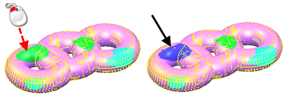

Sélectionnez une zone de triangles par couleur
Pour sélectionner des triangles par couleur :
  1. Sélectionnez un maillage qui contient quelques triangles colorés.
  2. Cliquez sur Outils de maillage > Sélection > Sélectionner des triangles > Couleur.
  3. Cliquez sur la zone colorée que vous voulez sélectionner. Tous les triangles dans cette zone sont sélectionnés :
  4. Conseil : Maintenez la touche Maj et cliquez pour sélectionnez plusieurs zones colorés.
