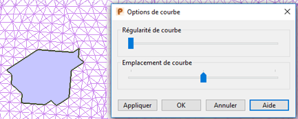

Pour créer une courbe à partir d'une frontière de maillage :
  1. Sélectionnez un maillage ou des triangles sur un maillage.
  2. Cliquez sur Outils de maillage > Créer > Frontière pour créer la courbe à la frontière du maillage sélectionné et pour afficher la boite de dialogue d'options de courbe :
  3. Déplacez le curseur de régularité de courbe pour lisser la courbe.

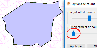

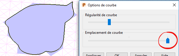

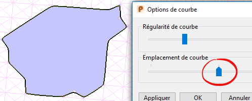

  4. Déplacez le curseur d'emplacement de courbe pour ajuster la position de la courbe par rapport à la zone enfermée. Il existe trois positions pour la courbe :
    • Externe— La courbe enferme les triangles sélectionnés.
    • Moyenne— Quelques triangles sont dans la courbe et quelques sont en-dehors de la courbe.
    • Interne La courbe est enfermée dans les triangles sélectionnés.

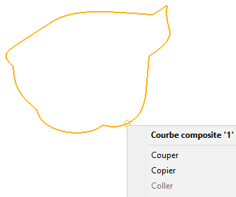

  5. Cliquez sur Appliquer pour enregistrer les changements et laisser la boite de dialogue ouverte, ou cliquez sur OK pour enregistrer les changements et fermer la boite de dialogue. Une courbe composite est créée à partir de la frontière de maillage.
  6. Pour voir la courbe composite, cliquez avec le bouton droit sur le maillage et sélectionnez Masquer pour masquer le maillage.
  7. Editez la courbe composite.
