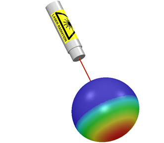

Utilisez l’outil de compensation en Z pour décaler l'effet de surcompensation lors de la préparation de maillages pour l'usinage sur des machines de stéréo-lithographie :
  1. Créez une sphère solide.
  2. Cliquez sur Accueil > Utilitaires > Convertir > Surfaces/Solides en maillages pour convertir le solide en triangles.

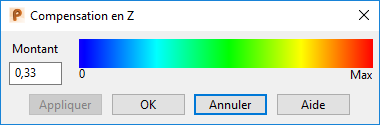

  4. Cliquez sur Outils de maillage > Triangles > Compensation-Z pour afficher la boite de dialogue Compensation en Z :
  5. Entrez un montant.

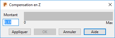

  6. Cliquez sur Appliquer pour afficher le modèle avec la compensation appliquée :
Remarque : Dans l'exemple, une valeur élevée est utilisée pour exagérer l'effet.
