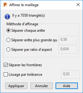

  2. Cliquez sur Outils de maillage > Triangles > Affiner pour afficher la boite de dialogue Affiner le maillage. Le nombre de triangles dans la sélection ou dans le maillage entier est affiché et vous pouvez changer la sélection pendant que la boite de dialogue est ouverte. Utilisez cette boite de dialogue pour spécifier la méthode utilisée pour affiner les triangles dans un maillage :
  3. Choisissez la méthode d'affinage à utiliser pour calculer les sommets des nouveaux triangles :
    • Sélectionnez Séparer chaque arête pour subdiviser chaque triangle en quatre triangles en insérant de nouveaux sommets au milieu de chaque arête.
    • Sélectionnez Séparer arête plus grande que pour subdiviser les triangles en insérant un nouveau sommet au milieu d'une arête quand la longueur de l'arête est supérieure à la valeur spécifiée.
    • Sélectionnez Séparer par ratio d'aspect pour subdiviser les triangles avec un ratio d'aspect inférieur à la valeur spécifiée. Le ratio d'aspect est le ratio de la hauteur du triangle divisé par la longueur de l'arête.

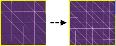

  4. Sélectionnez Séparer les frontières pour indiquer que les triangles sur l'arête de frontière seront changés. L'exemple ci-dessous montre l'effet de l’utilisation de cette option.
    Séparer les frontières désélectionné :
    Séparer les frontières sélectionné :

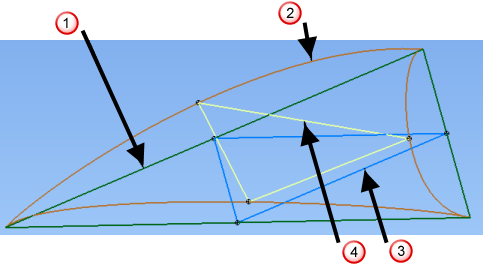

  5. Sélectionnez Lissage par tolérance pour lisser le maillage affiné en courbant les triangles. Entrez une valeur pour la tolérance. Plus la tolérance est élevée, plus l'affinement courbé se possible, entraînant le modèle à apparaître moins facetté. Les sommets des triangles sont calculés sur le triangle courbé si la déviation entre les triangles plats et courbés est inférieure à la tolérance que vous avez spécifié.
    Triangle d'origine
    Triangle courbé
    Nouveau triangle calculé sur le triangle d'origine
    Nouveau triangle calculé sur le triangle courbé
  6. Cliquez sur un des boutons suivants :
    • Appliquer pour affiner le maillage sans fermer la boite de dialogue. Si nécessaire, vous pouvez affiner d'avantage le maillage.
    • Annuler pour fermer la boite de dialogue.
