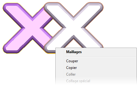

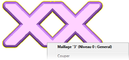

Utilisez l'option Diviser tout pour séparer les maillages :
  1. Sélectionnez un maillage :
  2. Cliquez sur Outils de maillage > Diviser > Tout.
    Le maillage est divisé pour créer des plusieurs maillages :
