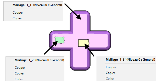

  3. Avec le maillage sélectionné, cliquez sur Outils de maillage > Diviser > Couleur. Le maillage est divisé en trois maillages distincts sélectionnés :
  4. Cliquez en dehors du modèle. La frontière des zones colorées passe en noir.
  5. Cliquez avec le bouton droit sur chaque zone colorée pour vérifier que le maillage a été séparé :
