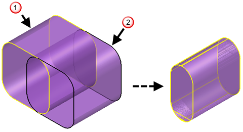

Par exemple, pour créer un maillage à partir de l'intersection de deux maillages :
  1. Cliquez sur Solide > Forme > Intersection pour afficher la boite de dialogue d'intersection booléenne.
  2. Sélectionnez comme étant la sélection primaire et comme étant la sélection secondaire.
  3. Cliquez sur OK pour créer le nouveau maillage.
