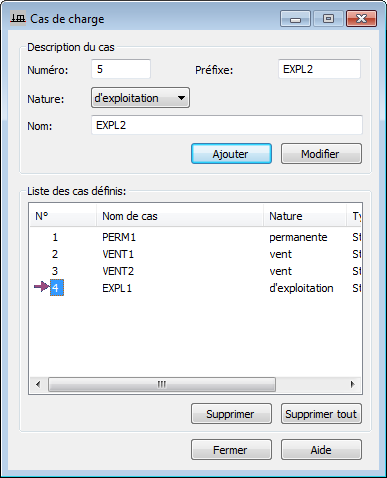

- Par défaut, la boîte de dialogue Type de charge contient les informations nécessaires à la création d'une charge permanente. Cliquez sur Ajouter pour accepter la valeur par défaut et définir une charge permanente avec le nom standard PERM1.
La charge PERM1 est ajoutée à la liste des cas définis (voir l'illustration à l'étape 6) et une nouvelle ligne est créée dans le tableau Cas de charges.
- Sélectionnez Vent dans la liste Nature, puis cliquez sur Ajouter pour définir une charge de vent.
Le cas de charge VENT1 est ajouté à la liste des cas définis.
- Répétez l'étape 4 pour créer une deuxième charge de vent avec le nom VENT2.
- Sélectionnez d'exploitation dans la liste Nature, puis cliquez sur Ajouter pour définir une charge d'exploitation.
La charge EXPL1 est ajoutée à la liste des cas définis et toutes les charges sont maintenant prêtes à être appliquées sur la structure.
