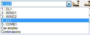

  4. Dans la zone de sélection de cas de la barre d'outils Sélection, développez le menu déroulant Cas et sélectionnez 4: LL1, comme illustré ci-dessous.

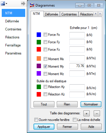

  5. Accédez à l'onglet NTM de la boîte de dialogue Diagrammes, sélectionnez Moment My et cliquez sur Normaliser.
    Remarque : Cliquez sur Normaliser pour mettre à l'échelle les valeurs du type de diagramme sélectionné automatiquement.

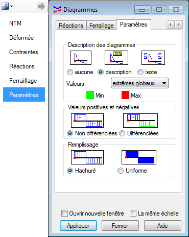

  6. Pour afficher les valeurs numériques des efforts internes, accédez à l'onglet Paramètres.
    Conseil : Vous pouvez accéder à l'onglet Paramètres sans avoir à naviguer dans les onglets. Placez le curseur de la souris sur la flèche située près de l'angle supérieur gauche de la boîte de dialogue pour afficher la liste des onglets.
  7. Dans l'onglet Paramètres, définissez Description des diagrammes sur description, puis sélectionnez Extrêmes globaux dans le menu déroulant Valeurs.
  8. Cliquez sur Appliquer.
  9. La vue affiche les diagrammes des moments fléchissants de toutes les poutres, comme illustré ci-dessous.
