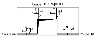

ELEVATION D’UN VOILE
EFFORTS REDUITS
Les sections transversales sur lesquelles les efforts réduits doivent être récupérés peuvent être horizontales (en pied de voile - Section AA et Section BB) ou verticales (Section CC et Section DD).

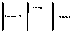

Afin d’obtenir un système de calcul de ces efforts réduits qui soit simple et rapide à utiliser pour les utilisateurs, les voiles devront être décomposés en panneaux rectangulaires suivant le schéma défini ci-après :
