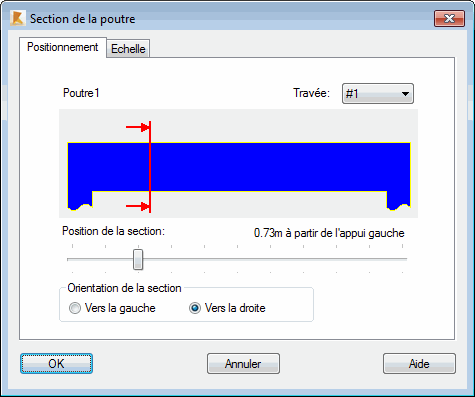

L'onglet Section de la poutre de la boîte de dialogue Position de la section vous permet de sélectionner la section transversale et la travée d'une poutre représentée dans le plan d'exécution.
Vous pouvez sélectionner la section transversale en utilisant le curseur horizontal. Pour définir l’orientation de la section, utilisez les options gauche ou droite.
