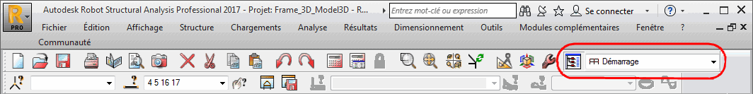

Les présentations sont des boîtes de dialogue, des visualiseurs et des tableaux qui sont utilisés pour effectuer des opérations spécifiques. Elles facilitent l'exécution des opérations consécutives pendant que vous définissez, calculez et dimensionnez une structure.
Pour conserver un système de présentations cohérent, il n'est pas possible de fermer les boîtes de dialogue et les tableaux qui s'ouvrent automatiquement lorsqu'une présentation est activée. Lorsque vous fermez le programme Robot, la présentation actuelle est enregistrée avec le projet, puis elle est restaurée lorsque vous rouvrez le logiciel.
Définissez, calculez et dimensionnez votre structure à l'aide des présentations disponibles dans la liste déroulante Présentations.
La liste Présentations contient plusieurs types de groupes de présentations sous différents en-têtes. Les options disponibles dans le groupe Modèle sont affichées dans l’image ci-dessous. Tous les autres groupes d’options sont réduits pour éviter une trop longue liste de présentations.
La présentation et l’organisation suggèrent la prochaine étape de conception intuitive et efficace. Toutefois, il n’est pas nécessaire de définir une structure en fonction de l’ordre des présentations. La conception peut également être effectuée sans utiliser les présentations définies.
