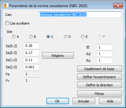

Les paramètres de l'analyse sismique des structures dépendent de la norme parasismique sélectionnée pour le calcul des structures sollicitées par des charges sismiques. Sélectionnez la norme sismique canadienne NBC 2010 dans la boîte de dialogue Définition d'un nouveau cas ou cliquez sur Paramètres dans la boîte de dialogue Type d'analyse.
Pour effectuer l'analyse sismique selon les prescriptions de cette norme, définissez les paramètres suivants :
La partie inférieure de la boîte de dialogue contient les boutons Définition de la direction et Filtres.
Il y a un bouton supplémentaire : Effort tranchant de base. Cliquez dessus pour ouvrir la boîte de dialogue Effort tranchant de base.
