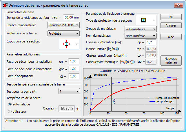

Cette option sert à définir les paramètres de tenue au feu du type de barre acier pour la norme Eurocode 3 (2005). On y accède en cliquant sur le bouton Feu affiché dans la boîte de dialogue Définition des barres - paramètres.

La boîte de dialogue de définition des paramètres du feu permet aussi de simuler la température d’une barre acier quelconque dans le modèle analysé. Le diagramme situé dans la partie inférieure de la boîte de dialogue illustre les variations de la température de l’élément choisi dans le temps (dans l’intervalle 0-120 minutes). La température de la barre pour le temps de la résistance au feu actuel est aussi affichée. Le diagramme est automatiquement mis à jour après chaque modification d’un quelconque paramètre.

Il est possible de définir les paramètres suivants :
Paramètres de base
Temps de tenue au feu - le temps requis de tenue au feu en minutes (le temps maximal requis de tenue au feu est de 120 min)
Courbe température - le choix de la courbe de température des gaz dus à l’incendie ; courbes disponibles :
- norme ISO 834
- feu extérieur
- feu d'hydrocarbures
- feu couvant
Protection de la barre - on peut choisir si la barre est protégée ou non protégée
Exposition de la section - sélectionnez dans la liste l'icône correspondant à un élément exposé sur 3 côtés, sur tous les côtés ou avec seulement l'aile inférieure exposée
Elément protégé
Type de protection de la section - choix du type de protection. Deux principaux types sont disponibles : par périmètre et par contour.
Groupe de matériaux - définition du groupe de matériaux de base, p.ex. bardages, enduits, peintures
Nom du matériau - définition de l’un des matériaux appartenant au groupe sélectionné, p.ex. peinture acrylique
Epaisseur d’isolation - définition de l’épaisseur de la couche d’isolation protégeant le poteau ; les valeurs par défaut dépendent du matériau sélectionné dans la base.
Les paramètres Masse unitaire, Chaleur spécifique et Conductivité thermique sont donnés à titre d’information pour le type de matériau sélectionné dans la base.
Pour les éléments protégés, il est possible de définir le nouveau type de matériau d’isolation et de l’ajouter à la base de matériaux d’isolation ; vous pouvez le faire dans la boîte de dialogue Définition de la barre - Nouveaux matériaux d’isolation ouverte après un clic sur le bouton Nouveau matériau
Elément non protégé
Masse unitaire - valeur par défaut roa = 7 850 kg/m3
Coefficient de transfert thermique par convection - coefficient dépendant de la courbe de température choisie
Coefficient de forme - coefficient permettant de prendre en compte la forme des éléments et leur position dans la structure (pour plus d’informations sur ce coefficient, consultez les recommandations du Comité Technique ECCS point III.3) ; intervalle de la variation du paramètre : <0.01,1>.
Emissivité de la surface de l'élément - intervalle de la variation du paramètre : <0.01,1>
Emissivité du feu - intervalle de la variation du paramètre : <0.01,1>
Négliger l’effet d’ombre - activer cette option permet d'ignorer le calcul du coefficient ksh, utilisé déterminer la température critique de l’acier. Dans ce cas, le coefficient sera égal à 1.0 (ne concerne que les calculs d’après la norme EN 1993-1-2)
Facteur de sécurité pour la radiation - valeur par défaut = 1.0
Facteur de sécurité pour la convection - valeur par défaut = 1.0
Facteur de sécurité en situation d’incendie - valeur par défaut = 1.0
Facteur d’adaptation - valeur qui prend en compte les flux thermiques irréguliers dans la section d'une poutre en flexion dans des conditions d’incendie ; valeur par défaut = 0.7
