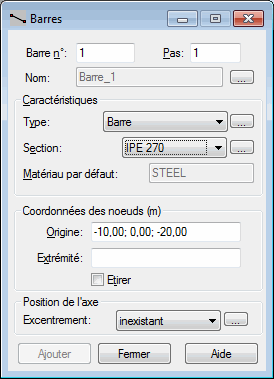

Ouvrez la boîte de dialogue Barres, qui vous permet de définir les éléments de barres d'une structure, en procédant de l'une des manières suivantes :
Le mode de définition des barres dépend du mode du curseur. Selon son type, les options disponibles dans la boîte de dialogue permettent :
Vous pouvez aussi définir les propriétés suivantes de la barre :
En outre, le matériau par défaut s'affiche pour la barre sélectionnée.
Le champ Nom affiche le nom créé conformément à la syntaxe sélectionnée dans la boîte de dialogue Nom des barres/objets. Par défaut, le nom d'une barre est défini par les variables : %t_%n et %t_%s, où :
%t - nom du type de barre
%n - numéro de l’objet
%s - nom de la section.
Un clic sur
ouvre la boîte de dialogue Nom des barres/objets, dans laquelle vous pouvez définir une nouvelle syntaxe pour les noms.
La position de l’axe vous permet de sélectionner un excentrement, c’est-à-dire le décalage du centre de la section transversale par rapport à l’axe de la barre. Après avoir affecté un excentrement à une barre, celui-ci ne change pas après la modification de la section de la barre.
Par défaut, les types d’excentrements suivants sont disponibles : aile supérieure et aile inférieure. Par exemple, si vous sélectionnez Aile supérieure, l’axe de la barre sera décalé vers le bord supérieur de la section, indépendamment de la section transversale définie pour la barre. Un clic sur
ouvre la boîte de dialogue Nouvel excentrement, qui vous permet de définir un nouveau type d’excentrement et de l'ajouter à la liste active.
