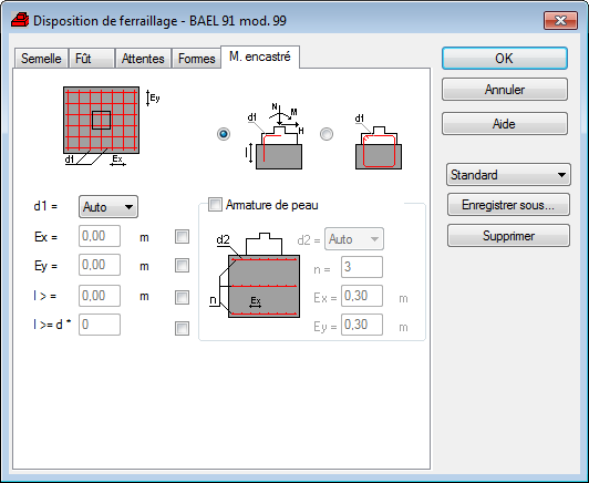

Cet onglet permet de définir les paramètres du gros béton et du massif encastré.
Sélectionnez la présentation Dimensionnement Béton Armé
Armature réelle, puis créez un nouvel élément BA ou ouvrez-en un existant.
Disposition d'armature.
(Disposition d'armature).
Si l'option Gros béton est sélectionnée dans la boîte de dialogue Définition des dimensions (onglet Gros béton/Massif encastré), la boîte de dialogue Disposition d'armature contient les options permettant déterminer les paramètres des armatures reliant le gros béton à la semelle : diamètre des barres et espacements Ex et Ey.
Si l'option Massif encastré est sélectionnée dans la boîte de dialogue Définition des dimensions (onglet Gros béton/Massif encastré), la boîte de dialogue Disposition d'armature contient les options permettant de déterminer les paramètres des armatures unissant la semelle au massif encastré.
Il est aussi possible de générer l'armature de peau (bien qu'elle ne puisse pas être vérifiée). Le nombre de couches de l'armature de peau (n) ne peut pas être inférieur à 2.
L'option Enregistrer sous vous permet de réutiliser un jeu de dispositions d'armature. Ce jeu est enregistré dans votre dossier utilisateur courant. Vous pouvez également réutiliser ce jeu pour l'autre élément de la boîte de dialogue Disposition d'armature ou l'affecter à l'élément sélectionné (ou à des éléments sélectionnés de même type) dans le Gestionnaire d'éléments BA.
L'option Supprimer permet de supprimer le jeu sélectionné de dispositions d'armature.
