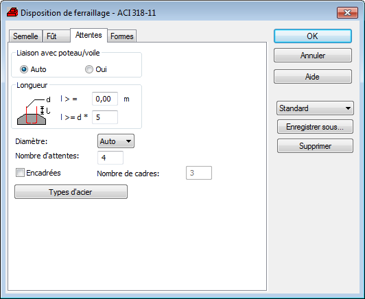

L'onglet Attentes vous permet de définir le mode de génération des attentes.
Sélectionnez la présentation Dimensionnement Béton Armé
Armature réelle, puis créez un nouvel élément BA ou ouvrez-en un existant.
Disposition d'armature.
(Disposition d'armature).
Si l'option Auto est sélectionnée, le logiciel génère les attentes dans les cas suivants :
Définit la longueur des attentes.
Entrez une valeur absolue ou une valeur dépendant du diamètre des barres. Indépendamment des paramètres définis, le logiciel observe toujours les conditions réglementaires.
Définit le diamètre des attentes.
Si le nombre d'attentes est :
Le nombre maximum d'attentes est limité par la distance admissible entre les barres.
Encadrer les attentes.
Définit le nombre de cadres sur les attentes.
Le logiciel calcule automatiquement la position des attentes que vous pouvez ensuite modifier dans l'éditeur graphique.
