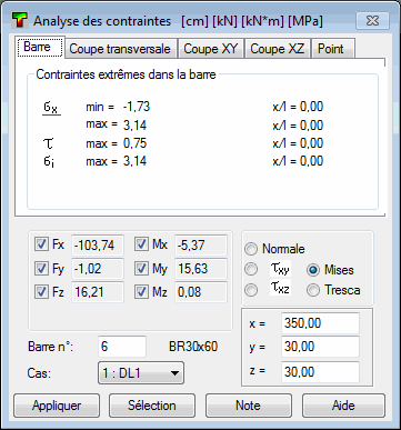

Après la sélection de l’onglet Barre, la boîte de dialogue Analyse des contraintes affiche les contraintes extrêmes calculées dans la section de barre XZ.
Dans cet onglet, le logiciel affiche les contraintes extrêmes suivantes calculées pour la barre entière :
Pour chacune de ces grandeurs, le logiciel affiche la valeur de la coordonnée pour laquelle la valeur de contrainte extrême a été obtenue.
