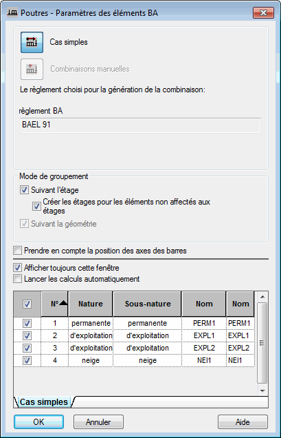

Une fois le transfert terminé, Robot affiche les paramètres de la boîte de dialogue Eléments BA (comme dans l'image ci-dessous), dans laquelle vous pouvez sélectionner des combinaisons, un type de groupement et ainsi de suite.
La boîte de dialogue ci-dessous s'affiche pour les poutres BA. D'autres types d'éléments BA possèdent leurs propres boîtes de dialogue. Une fois que vous avez spécifié et accepté les paramètres dans cette boîte de dialogue, les éléments transférés sont supprimés de la sélection d'éléments à transférer vers les modules BA.
Si les définitions des éléments BA transférés comportent des erreurs, Robot risque de ne pas les affecter aux modules appropriés et d'afficher un message d'erreur.
