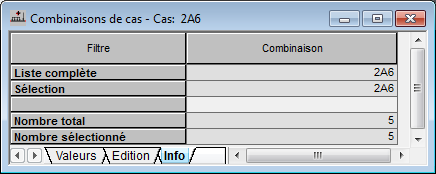

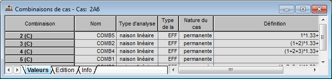

Vous pouvez ouvrir un tableau de combinaisons à l'aide de l'une des deux méthodes suivantes :
Le tableau contient trois onglets :
L'enregistrement d'un tableau de combinaisons au format d'une matrice facilite la définition des valeurs de coefficients et la navigation parmi celles-ci, ainsi que la définition de combinaisons après la copie d'un tableau de MS Excel© dans Robot.
