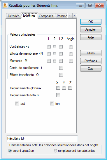

Sélectionnez l’onglet Principaux de la boîte de dialogue Colonnes pour sélectionner les valeurs extrêmes suivantes pour la présentation.
Dans cette boîte de dialogue, les valeurs principales suivantes peuvent être sélectionnées.
Si vous sélectionnez s1, s2 ou s12, il ajoute des colonnes pour les valeurs de contrainte s1, s2 ou s12, respectivement, pour chaque élément fini surfacique dans le système de coordonnées principal identique à celui sélectionné au cours de l’analyse de la structure.
Si vous sélectionnez l’angle, il ajoute une colonne pour les valeurs d’angle et les directions d’axes principaux pour les éléments finis surfaciques dans le système de coordonnées principal identique à celui sélectionné lors de l’analyse de la structure.
Si vous sélectionnez N1, N2 ou N12, il ajoute des colonnes pour les valeurs de forces N1, N2 ou N12, respectivement, pour chaque élément fini surfacique dans le système de coordonnées principal identique à celui sélectionné au cours de l’analyse de la structure.
Si vous sélectionnez M1, m2 ou M12, il ajoute des colonnes pour les valeurs de moment de flexion M1, M2 ou M12, respectivement, pour chaque élément fini surfacique dans le système de coordonnées que celui sélectionné au cours de l’analyse de la structure.
De plus, vous pouvez présenter les déplacements globaux dans les directions des axes X, Y et Z ainsi que les déplacements totaux dans le système de coordonnées global.
