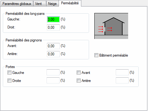

Lorsque vous ouvrez la boîte de dialogue Charges de neige et vent et cliquez sur l'onglet Perméabilité, la boîte de dialogue suivante s'affiche :
Dans cette onglet vous pouvez définir la perméabilité des parois de la structure. La perméabilité des parois exerce une influence directe sur la génération des coefficients de la pression du vent à l’intérieur de la structure. Après le choix de chacune des options, en haut à droite de la fenêtre, le logiciel affiche l'icône qui représente de façon schématique la signification de l'option sélectionnée.
Les options affichées dans l’onglet sont organisées en trois groupes.
La perméabilité d’une paroi complètement ouverte est de 100%, la perméabilité d’une paroi complètement fermée est égale à 0%.
Si vous cochez l’option Bâtiment perméable, toutes les options sur cet onglet deviennent inaccessibles. Si vous désactivez cette option, cela signifie que la valeur du paramètre Cpi est égale à zéro.
