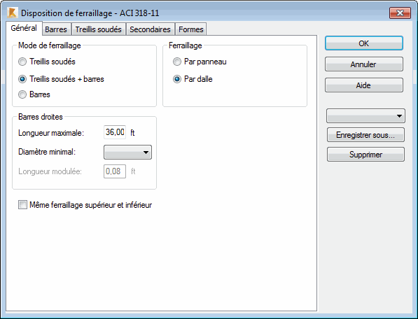

Choisissez l'onglet Général de la boîte de dialogue Disposition d'armature pour déterminer les paramètres généraux d'une plaque.
Le champ Type d’armature détermine si l'armature principale de la plaque doit être constituée de treillis soudés, de barres ou des deux (actuellement indisponible).
Le champ Armature détermine si l'armature des plaques doit être composée des éléments suivants.
Barres droites : cette option vous permet de déterminer la longueur maximale des barres droites à utiliser pour ferrailler la dalle et le diamètre à partir duquel cette condition doit être appliquée. De plus, l’option Longueur modulée définit la valeur (module) qui sera utilisée pour ajuster la longueur de la barre. Par exemple, si le logiciel a pris une barre de 5.36 m de longueur initialement, et vous avez saisi la valeur 0.10 m, vous obtiendrez une longueur de barre égale à 5.40 m.
