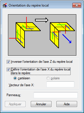

Après sélection de cette commande, le logiciel affiche la boîte de dialogue Orientation du repère local.
Vous pouvez déterminer la direction de l'axe X local affectés à un panneau. Le repère Cartésien ou Polaire peut être affecté à chacun des panneaux.
Dans le cas de la sélection du repère cartésien, si vous activez l'option Définition de l'orientation de l'axe X du repère local, le champ Vecteur de l'axe X devient actif. Dans ce champ, vous pouvez saisir les coordonnées du vecteur définissant l'orientation et le sens de l'axe X du panneau ; par exemple, le vecteur de direction est le vecteur (0, 0, 1). La figure ci-dessous présente le vecteur de direction de l’axe X pour plusieurs faces. Les séparateurs présent dans la définition du vecteur sont les séparateurs définis dans le système Windows de Microsoft®(vous pouvez aussi utiliser les espaces comme séparateurs).

Vous pouvez définir le repère local pour chaque panneau de la structure. Chacun des panneaux peut avoir une orientation différente, ce qui est très utile dans le cas des structures en 3D.
Pour changer le sens de la normale d'un panneau (sens de l'axe Z du repère local), ouvrez la boîte de dialogue Orientation du repère local des panneaux et effectuez les actions suivantes :
