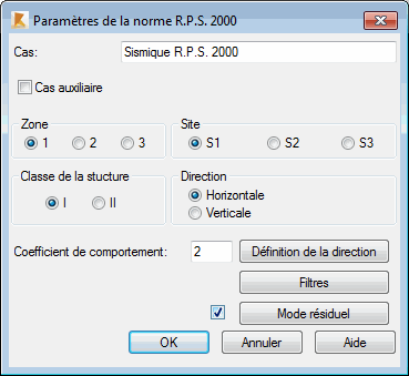

Les paramètres de l’analyse sismique des structures dépendent de la norme parasismique sélectionnée pour le calcul des structures sollicitées par des charges sismiques. Sélectionnez la norme parasismique marocaine RPS 2000 dans la boîte de dialogue Définition d'un nouveau cas ou cliquez sur le bouton Paramètres dans la boîte de dialogue Type d'analyse.
Pour effectuer l’analyse sismique suivant les prescriptions de cette norme, définissez les paramètres suivants :
La partie inférieure de la boîte de dialogue contient les boutons Définition de la direction, Filtres et Mode résiduel.
Pour obtenir des informations détaillées sur cette méthode d'analyse de la structure, veuillez consulter la norme en question.
