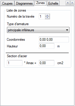

Sélectionnez l’onglet Zones de la boîte de dialogue Diagrammes (MEF) pour modifier le mode de transformation de la section théorique en zones dans lesquelles le logiciel générera l'armature réelle.
Les dimensions de chaque zone peuvent être modifiées. Il est également possible de modifier le multiplicateur de l'armature référée à la section théorique maximale présente dans la zone. Après avoir effectué les modifications, cliquez sur le bouton Appliquer.
Le champ Coordonnées affiche les coordonnées des points étant les coins de la zone rectangulaire (respectivement le coin inférieur gauche et le coin supérieur droit). Le point de référence pour énumérer ces coordonnées est le coin inférieur gauche de la poutre-voile de la première travée de la poutre-voile (à partir de gauche).
Le mode de génération des zones dépend de la norme d'armature réelle choisie.
