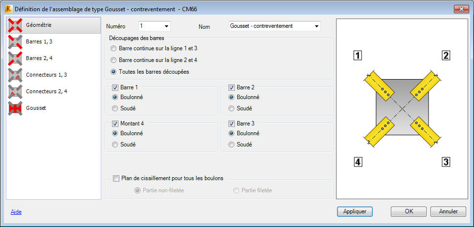

Les options disponibles sur l'onglet Géométrie servent à définir les principaux paramètres du gousset Spécifiez :
Présence des barres spécifiques dans l'assemblage
Mode d'assemblage des barres au gousset (assemblage boulonné ou soudé)
Plan de cisaillement pour tous les boulons :
