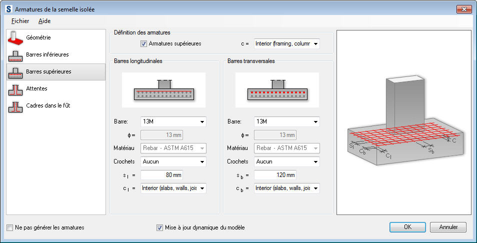

Pour générer l'armature supérieure d'une semelle, choisissez Armatures sup. sous Armatures-définition. Vous pouvez ensuite définir les paramètres de l'armature supérieure :
Armature supérieure
Barres longitudinales
Barres transversales
Les paramètres des crochets et des barres sont chargés à partir de familles définies dans Revit. Le diamètre des barres et le matériau sont liés à la nuance d'acier (famille) sélectionnée.
