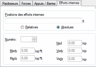

Cliquez sur l'onglet Efforts internes dans la boîte de dialogue Analyse détaillée (dimensionnement des barres acier) pour afficher la boîte de dialogue suivante.
Afin de définir un nouveau cas de charge, il faut sélectionner l'option Manuelles qui se trouve dans le champ Charges. A partir de ce moment, vous pouvez saisir les forces quelconques, définir les raidisseurs dans les points voulus et déterminer les efforts internes conformément à la charge définie. Les valeurs des efforts internes doivent être indiquées dans l'onglet Efforts internes.
Si vous travaillez en mode Manuel, les calculs s'effectueront seulement pour le cas de charge défini manuellement. Il n'est pas possible de lancer les calculs simultanément pour le cas de charge défini manuellement et celui défini de façon automatique.
