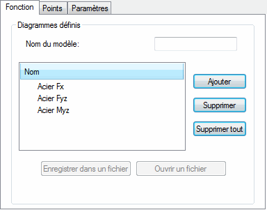

Après la sélection de l'onglet Courbes d'équilibre dans la boîte de dialogue Définition du modèle de rotule non-linéaire, la boîte de dialogue suivante s'affiche :
La partie supérieure de la boîte de dialogue contient le diagramme du modèle de rotule. Les options disponibles dans cet onglet permettent de créer un nouveau modèle de rotule.
Pour définir un nouveau modèle de rotule :
Les modèles de rotules définis sont affichés dans la liste des rotules disponibles. Vous ne pouvez sélectionnez qu'un seul modèle de rotule à la fois.
Un clic sur le bouton Supprimer supprime le modèle de rotule de la liste. Un clic sur le bouton Supprimer tout supprime tous les modèles de rotule de la liste.
Les boutons Enregistrer dans un fichier et Ouvrir un fichier permettent d'enregistrer ou d'ouvrir le modèle de rotule entier (courbe et paramètres) dans/à partir des fichiers externes.
