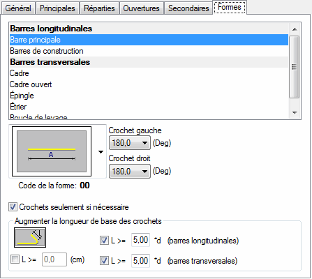

Sélectionnez l'onglet Formes dans la boîte de dialogue Disposition d'armature pour mettre en forme les éléments des armatures transversales et longitudinales.
Pour les barres transversales, vous pouvez sélectionner la forme par défaut des étriers et des épingles. De la même façon vous pouvez sélectionner la forme (extrémité) des barres longitudinales principales et secondaires. Pour chaque extrémité de la barre, vous pouvez sélectionner le type d’extrémité (crochets à angles de courbure différents).
L’option Crochets seulement si nécessaire est utilisée pour les barres avec crochet aux extrémités. Si cette option est active, la forme de l’extrémité de la barre sera définie en fonction de la nécessité d’ancrer la barre. Par exemple, après la génération d'armature de la poutre, la barre principale 2.02 avec deux crochets peut être remplacée par la barre 1.02 (crochet à une extrémité) ou par une barre droite.
De plus, vous disposez de l’option permettant de définir la longueur des crochets soit de façon directe soit en relation avec le diamètre de la barre.
