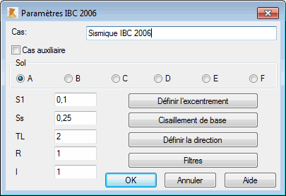

Les paramètres de l’analyse sismique des structures dépendent de la norme parasismique sélectionnée pour le calcul des structures sollicitées par des charges sismiques. Sélectionnez la norme sismique IBC 2000 ("International Building Code 2000") ou IBC 2006, publiée aux États-Unis, dans la boîte de dialogue Définition d'un nouveau cas ou cliquez sur Paramètres dans la boîte de dialogue Type d'analyse.
Pour effectuer l’analyse sismique suivant les règles de cette norme, définissez les paramètres suivants :
La partie inférieure de la boîte de dialogue contient les boutons Définition de la direction et Filtres.
Il y a un bouton supplémentaire : Effort tranchant de base. Cliquez dessus pour ouvrir la boîte de dialogue Effort tranchant de base.
Pour obtenir des informations détaillées sur cette méthode d'analyse de la structure, veuillez consulter la norme en question.
